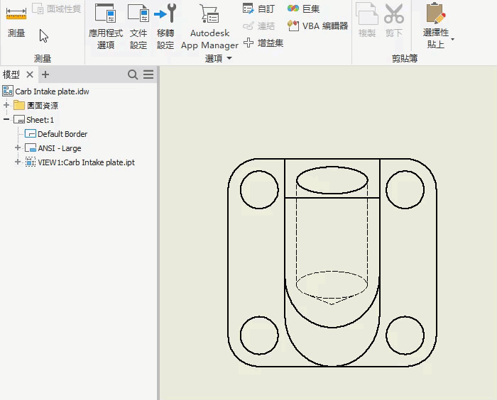

一般圖面增強功能
加入了新指令「中心線」,圖面中現在支援「測量」指令。
新的「自動中心線」指令
使用新功能區指令 「註解」頁籤 「符號」功能區面板 「中心線」,為選取的視圖指定中心線行為。預設中心線行為從「文件選項」對話方塊的「圖面」頁籤進行定義。若要變更個別視圖的模式,請選取視圖並規劃設定。
若要取得有關中心線的更多資訊,請參閱〈自動中心線參考〉
圖檔現在支援「測量」指令
現在可以在圖檔中使用「測量」指令
若要取得有關使用「測量」指令的更多資訊,請參閱〈在模型中測量距離、長度、角度、迴路或面積〉
