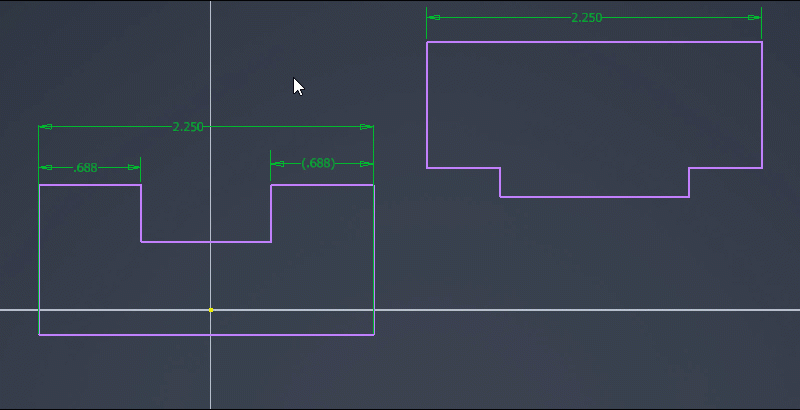

從動標註
現在可以複製從動標註值,並將其貼到一般標註值欄位。

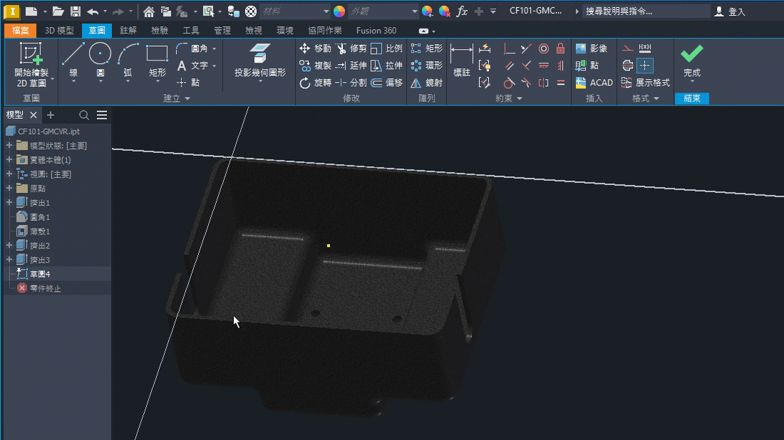

投影幾何圖形增強功能
當「投影幾何圖形」處於作用中時,您可以在按一下要投影的幾何圖形時按住 Shift 鍵,以在草圖與建構幾何圖形之間切換。此增強功能適用於 2D 和 3D 草圖。

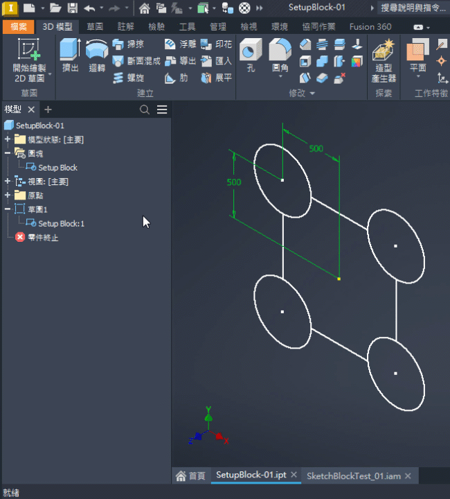

草圖圖塊
現在,在零件和組合文件中,將游標暫停於「圖塊」資料夾中的圖塊瀏覽器圖示上時,系統會顯示「草圖圖塊」描述欄位。
