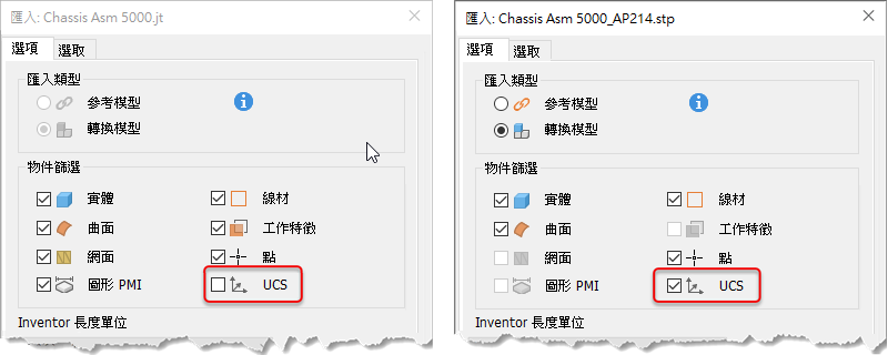

UCS 支援
JT 和 STEP 均支援在匯入時包括 UCS 的選項。
註: UCS 匯入可用於匯出不含 PMI 的 STEP 檔。
若要取得更多資訊,請參閱〈匯入檔案做為 AnyCAD 參考或轉換模型〉。
