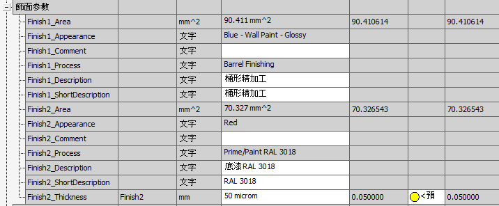

新的「飾面」特徵不僅可讓您指定零件、元件和組合的外觀,還可讓您指定製程 (例如材料塗層或表面加工)。
所有套用的飾面均列示在瀏覽器的新「飾面」資料夾中。您可以在瀏覽器節點中對飾面重新排序,以及抑制、更名或刪除飾面。
在「圖面」中,於「引線文字」和「設定文字格式」對話方塊中加入新的「參數 - 飾面」類型品類,以便在圖面註記中使用「飾面」資訊。如果在塑型環境中變更這些參數,這些參數會自動更新。這可以透過在文件中加入其他製程資訊,來增強您的圖面。
在「參數」對話方塊的「飾面參數」品類中,每個飾面特徵設定都有一個參數,該參數具有對應的唯一名稱。可以匯出所有飾面參數。匯出的參數會顯示在 iProperty 中。請注意,iProperty 中的變更不會影響模型的飾面特徵參數。

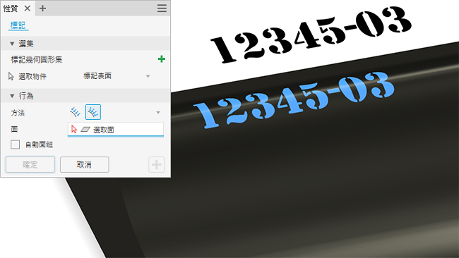

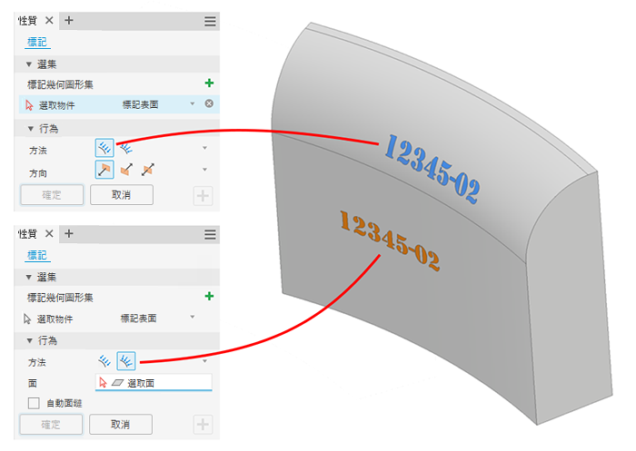

對複雜面使用「投影」選項,對簡單曲面使用「折繞」選項。
若要取得更多資訊,請參閱〈標記面〉。

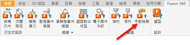

在 Inventor 中,您可以將零件檔 (.ipt) 傳送至 Fusion 360,並建立手動檢驗工作。
若要取得更多資訊,請參閱〈連線至 Fusion 360 工作區〉。

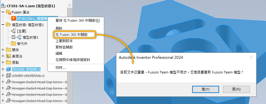

如果 Inventor 模型狀態或用於 Fusion 360 匯出的設計視圖發生變更,並在匯出關聯式功能表中按一下「在 Fusion 360 中開啟」,則系統會通知您 Inventor 模型與 Fusion 360 模型不同步,並會提供在開啟 Fusion 360 模型之前更新模型的選項。

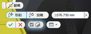

現在,您可以選取迴轉面 (圓柱面或圓錐面),以定義元件陣列的方向。「陣列元件」指令使用面軸線來定義陣列方向。使用標準控制來翻轉方向。
使用原點軸線時,無需啟用選取器,按一下圖示列即會啟用選取器並選擇選取的軸線。方向選取不會隨選取器的啟用而變更,您還必須選取新方向。

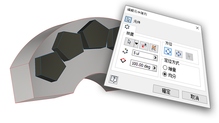

已增強元件的環形陣列,以提供增量和均分定位方式。
若要取得更多資訊,請參閱〈建立元件的環形陣列〉

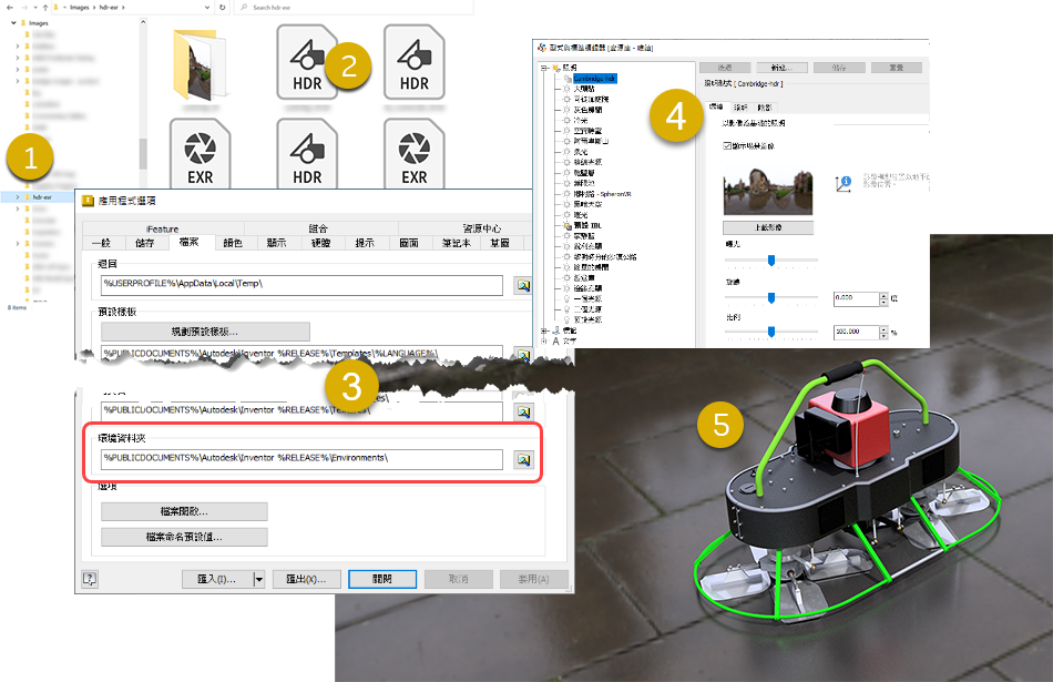

將自訂 HDR 和外部影像與 IBL 照明型式配合使用的工作流程已得到大幅改進,且 CPU 和 GPU 光跡追蹤均支援此工作流程。
「檔案」中,設定環境資料夾路徑。
若要取得更多資訊,請參閱〈關於照明型式〉、〈使用照明型式〉、〈「照明型式」對話方塊參考〉和〈「檔案」頁籤參考〉。

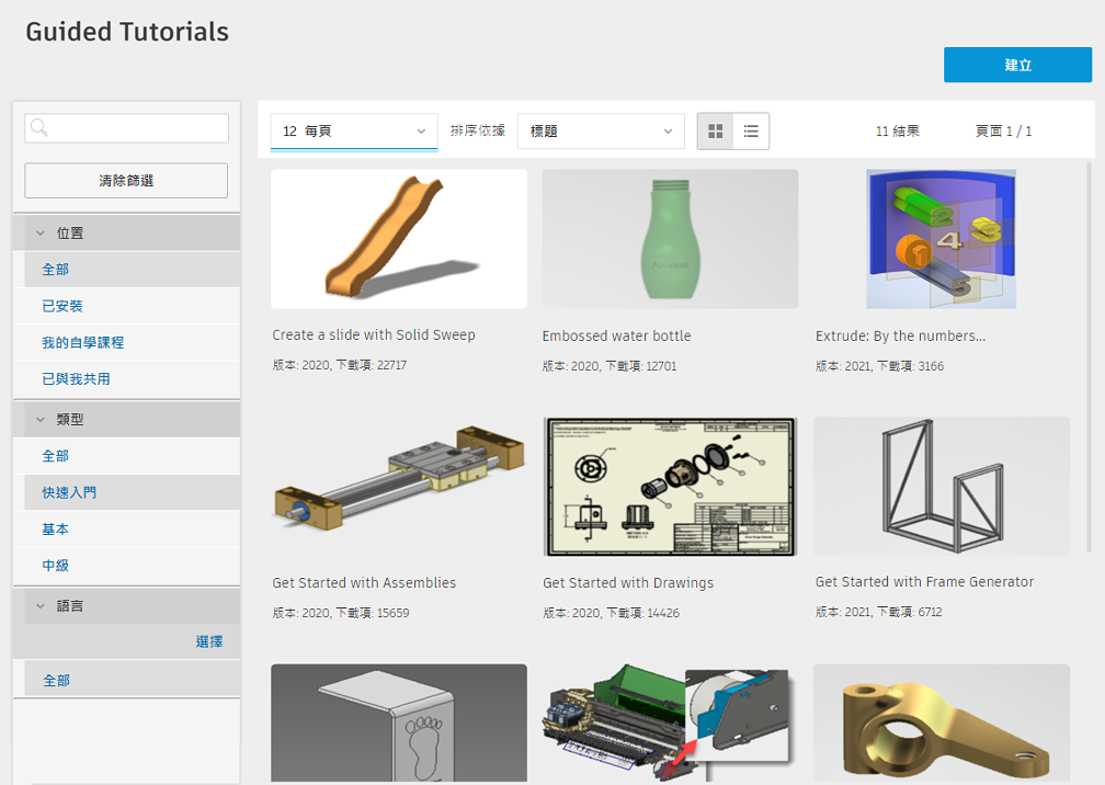

導引式自學課程已更新,以使用為首頁體驗提供的新互動元件。
若要取得更多資訊,請參閱〈入門自學課程〉和〈建立導引式自學課程〉

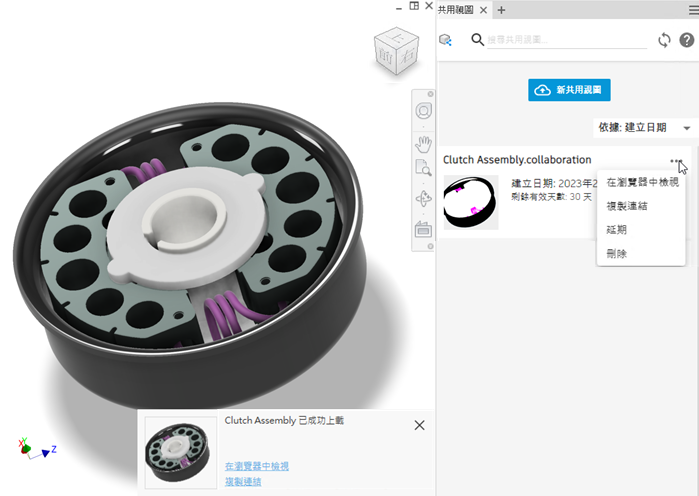

為了在整個產品中提高一致性,「共用視圖」體驗已更新為使用面板。
若要取得更多資訊,請參閱〈關於「共用視圖」〉。

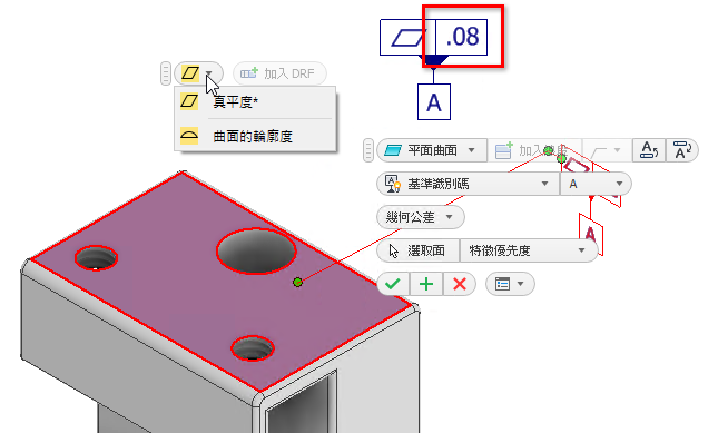

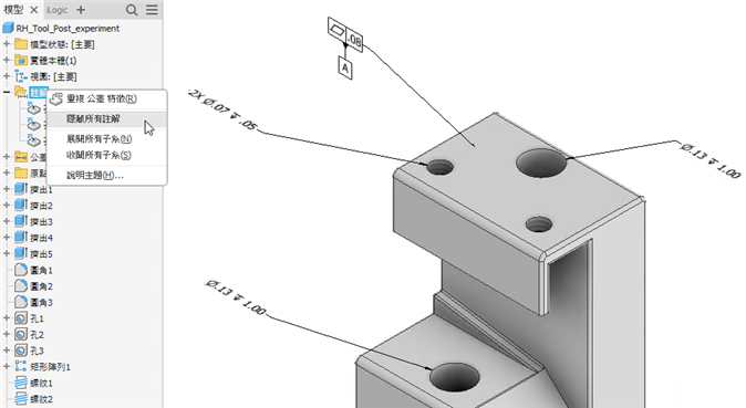

所有 3D 註解都放置在模型瀏覽器中的資料夾內。所有 3D 註解都可以透過資料夾關聯式功能表中的「隱藏所有註解」來隱藏。
「包裹需求」修改子現在可用於孔註記和標註。在註解預覽中,按一下標註,然後在工具列中選取包裹修改子。
3DA 螺紋註記現在會亮顯所有與螺紋特徵相關的面。

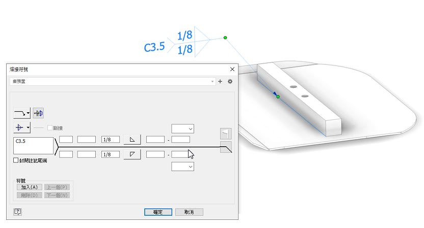

3D 熔接符號現在可做為其中一種 3D 註解類型。在零件或組合模型中建立和編輯熔接符號和子熔接符號。然後,擷取圖面中的關聯式符號。3D 熔接符號包括在匯出至 3D PDF、DWF 和共用視圖的作業中。

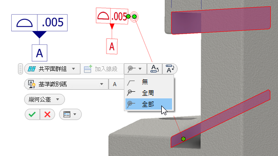

「全部」修改子現在可用於特徵控制註解。
套用至模型時,這些公差選項現在具有預設值。

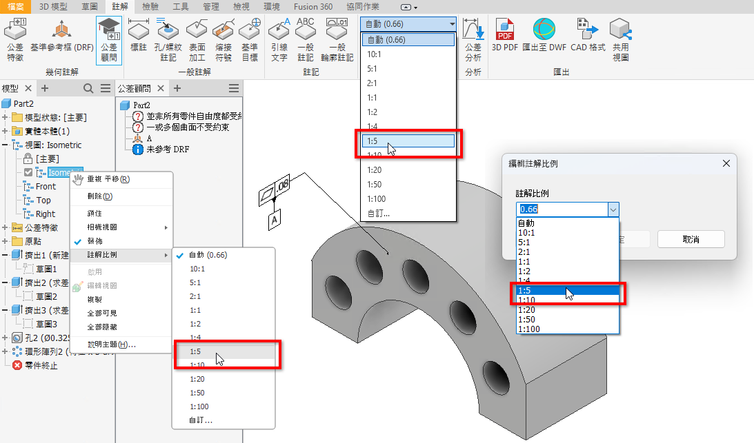

在此版本中,根據 DIN EN ISO 55455 標準,已將 1:5 縮放比例加入至註解比例下拉式清單

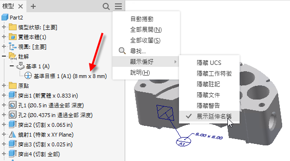

使用延伸名稱選項時,「基準目標」瀏覽器節點現在會顯示目標大小。

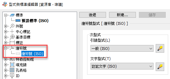

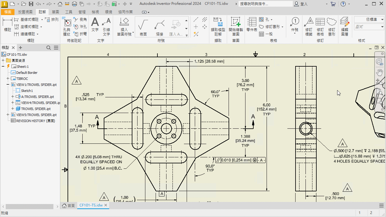

從此版本的 Inventor 開始,您可以根據 ISO 13715:2019 標準定義邊符號。在「註解」頁籤的「符號」面板中,加入了新的「邊符號」指令。
在圖面「型式與標準編輯器」中,加入了「邊符號型式」。
若要取得更多資訊,請參閱〈加入邊符號〉。

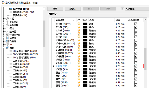

此外,對「拆解線」物件類型進行了變更,以符合 ISO 標準。到目前為止,「厚度」上的「可見」圖層設定為 0.5 mm。現在,根據更新的標準,在厚度為 0.25 mm 的「拆解線」圖層上設定「拆解線」物件類型。這也適用於 DIN/GB/JIS 標準。

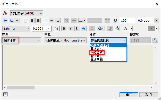

「圖紙名稱」已加入為圖紙性質,並可在文字中使用。
若要取得更多資訊,請參閱〈「設定文字格式」參考〉。

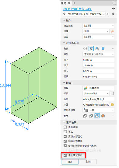

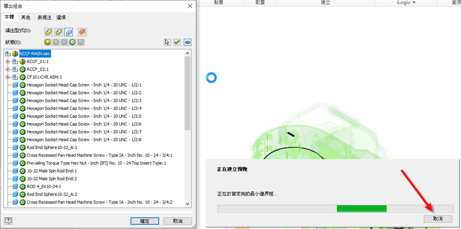

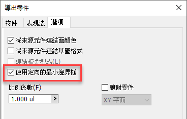

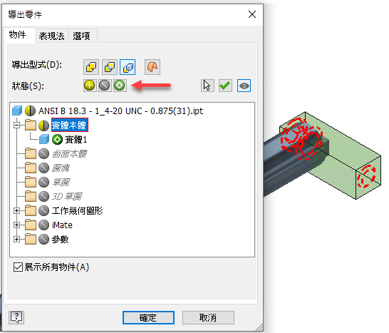

您可以使用定向的最小邊界框導出實體本體。在「導出零件」、「導出組合」和「製作零件」對話方塊的「選項」頁籤中,加入了新的「定向的最小邊界框」選項。依預設,會勾選此選項。若不勾選此方塊,則會以正投影邊界框導出本體。
此外,針對零件,現在能夠以正投影邊界框表示導出零件中的所選元件。此選項已加入至「導出零件」和「製作零件」對話方塊,您可以僅設定一個本體或整個「實體本體」資料夾。
若要取得更多資訊,請參閱〈建立導出零件或組合〉。
您可以在導出零件、組合和簡化組合時,取消定向最小邊界框的預覽。
若要取得更多資訊,請參閱〈關於導出零件和組合〉。
簡化組合並使用包裹取代元件時,您可以選擇「定向的最小邊界框」選項。當「取代為包裹」設定為「一體化包裹」時,可以在「性質」面板和圖形視窗中設定「邊 A」、「邊 B」和「邊 C」值。
在「性質」面板的「進階性質」中,加入了新的「建立模型參數」選項。選取後,會在簡化的檔案中建立「邊 A」、「邊 B」和「邊 C」的三個唯讀參數。
若要取得更多資訊,請參閱〈從組合建立簡化零件〉。

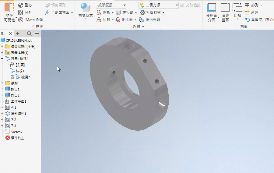

組合剖面視圖
剖面視圖定義會保留在設計視圖表現法中。在此版本中,您可以在視圖表現法節點上按一下右鍵,然後按一下「剖面視圖」
「編輯」,以輕鬆編輯剖面視圖定義或抑制剖面視圖
如需更多資訊,請參閱〈使用剖面視圖〉

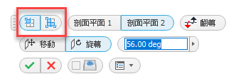

先前,您僅可使用關聯式功能表指令存取剖面視圖,這種方法需要您額外點按滑鼠多次。現在,剖面視圖指令和選項已直接加入至圖形視窗中的小工具列。

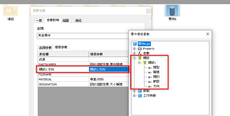

現在,您可以將螺紋方向 (左或右) 對映至零件樣板參數。
使用「資源中心編輯器」,將新欄加入至資源中心族群表。填入定義螺紋方向所需的螺紋性質,並將此欄對映至「族群性質」
「樣板參數」
「零件樣板參數」中提供的族群樣板「螺紋方向」。

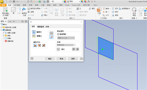

在「板金」中指定面時,現在已改進封閉迴路偵測,以便更輕鬆地從草圖選取幾何圖形,尤其是在多個輪廓重疊的情況下。

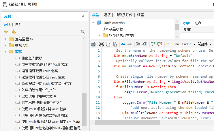

在 Inventor 2024 中,使用 Vault 比以往更輕鬆。在 iLogic 中加入了新函數,可讓 Inventor 以自動化方式出庫使用、取得檔案、搜尋 Vault,以及執行更多其他作業。在編輯器中加入了 Vault 程式碼片段,可讓您輕鬆入門。
現在,您可以在 iLogic 中放置和定義自訂零件。在資源中心中建立自訂零件,或將標準資源中心零件以自訂零件插入,並建立規則以擷取目前狀態。將建立「AddCustomConterCenterPart」函數。編輯零件並重複擷取作業時,iLogic 規則會相應更新。此外,編輯規則時,零件也會更新。

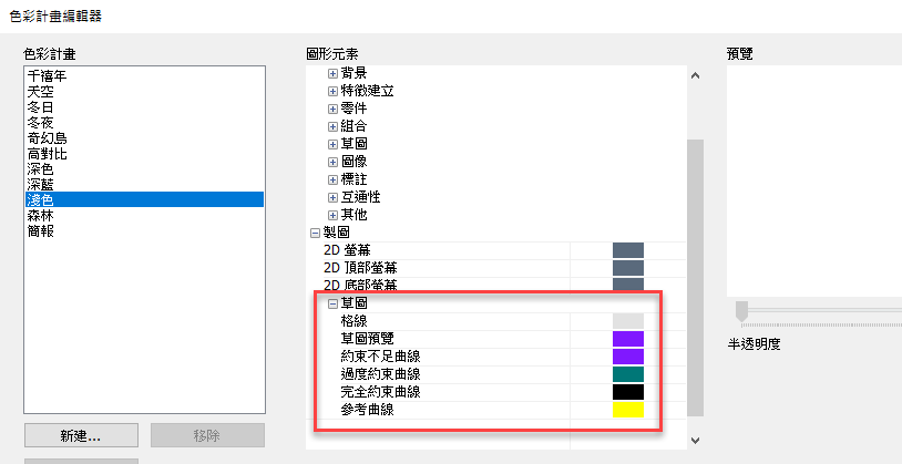

在此版本中,可以為圖面草圖元素設定色彩計畫設定。到目前為止,如果元素的顏色與圖紙顏色設定衝突,則很難處理元素。「製圖」標頭下提供新的「草圖」選項,可用於為圖面環境設定草圖元素的顏色。

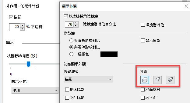

在「文件設定」和「應用程式選項」中,現在可以將「透視與正投影面」設定為預設視圖設定。
若要存取此選項,請移往:
「顯示」頁籤
「外觀」
「設定」
「顯示外觀」對話方塊
「初始顯示外觀」
「投影」
「標準」頁籤
「顯示外觀」
「設定」
「初始顯示外觀」
「投影」

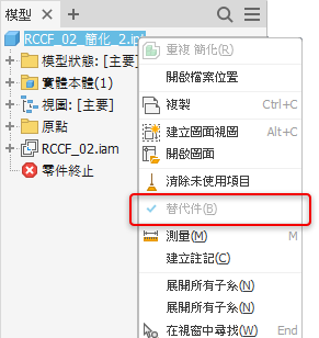

輕鬆識別做為替代元件的零件或組合。
此變更會影響零件文件。因此,即使在新零件文件中,關聯式功能表也會顯示唯讀的替代件狀態。此選項未勾選。
若要取得有關簡化替代件的更多資訊,請參閱〈建立簡化零件〉

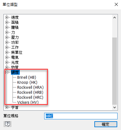

「硬度」是為此 Inventor 版本加入的全新單位類型。您可在「飾面」指令中指定硬度,也可以單獨使用硬度。「參數」對話方塊中提供以下類型:

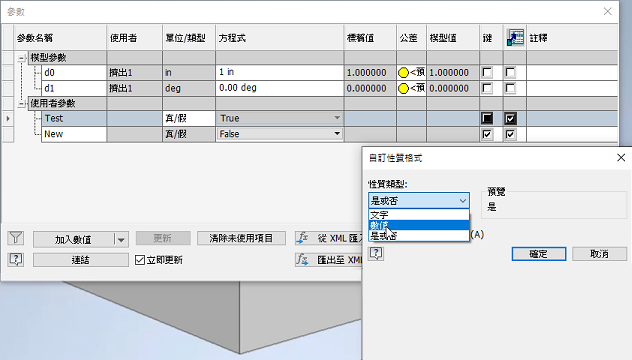

現在,可以從「參數」對話方塊,將文字和布林值 (true/false) 匯出為自訂 iProperty。然後,可以在圖面環境或 3D 註解等位置擷取這些標注。使用 Derive 函數時,也可以匯出文字和布林參數。

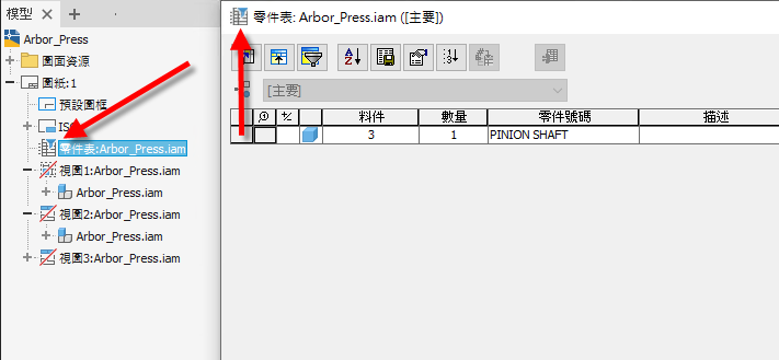

現在,可以更輕鬆地識別是否已將篩選套用至零件表。套用篩選時,瀏覽器和「零件表」對話方塊中的圖示會顯示篩選符號。

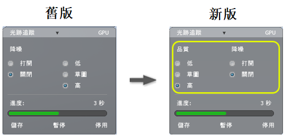

「光跡追蹤」對話方塊已得到改進,以清楚說明所顯示選項的用途。

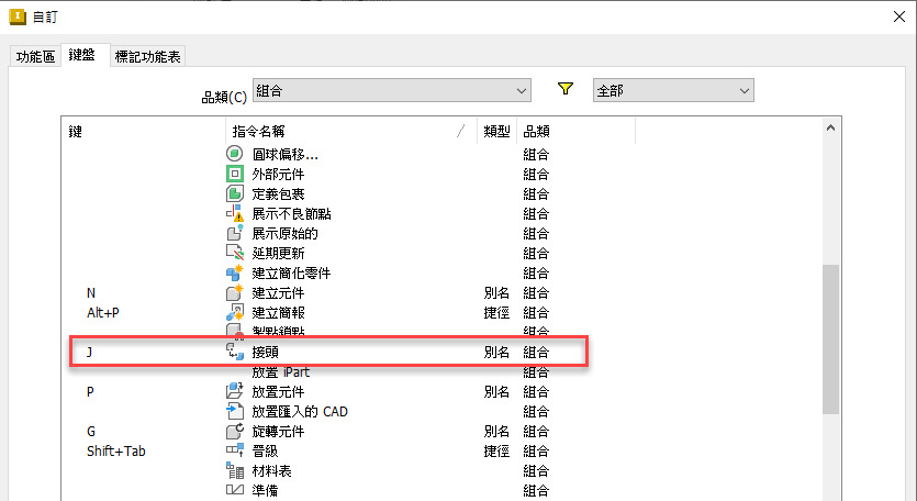

現在,已將「J」鍵指定為快速鍵,用於在組合、熔接件和動力學模擬中啟動「放置接頭」指令。
