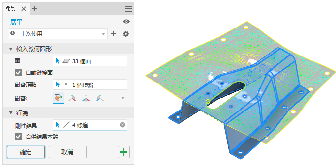

展平
現在,您可以在「展平」指令中執行以下作業:
  • 選取多個要設為剛性的平面孔。
  • 更名展平特徵。
  • 將結果與模型、XY、XZ 或 YZ 平面對齊。
若要取得更多資訊,請參閱〈展平面〉

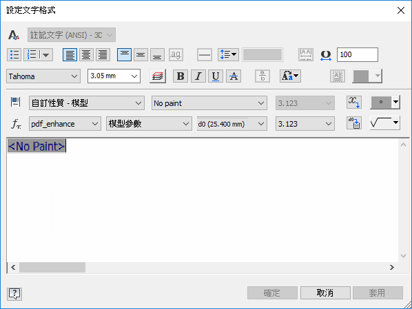

3D 註解
現在,您可以在「引線文字」、「一般註記」和「一般輪廓註記」指令中加入自訂性質。
若要取得更多資訊,請參閱〈使用文字和引線〉
