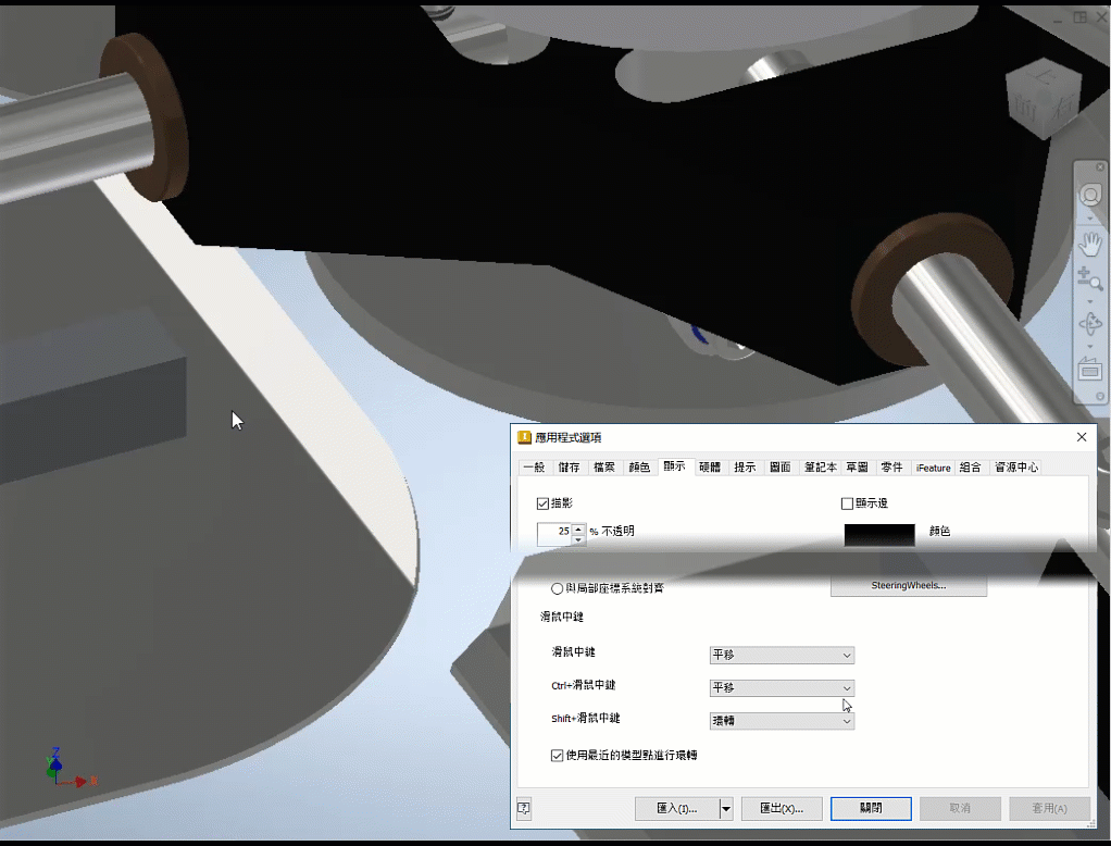

圖元區導覽
加入了一個新應用程式選項,以控制在圖元區中環轉模型時,是否使用樞軸點。若除選此選項,則會使用舊式環轉行為。
在選取該選項的情況下,拉近至設計時,環轉會使用最近的模型點。將游標置於要用作軸心的模型點附近,然後按住 Shift 鍵並使用滑鼠中鍵圍繞模型點環轉。若除選此選項,則環轉軸心對應於 3D 最小邊界框的中心。
若要取得更多資訊,請參閱〈「顯示」頁籤參考

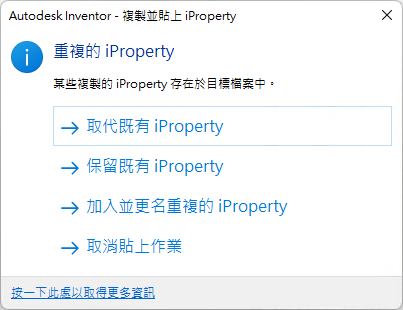

自訂 iProperty
在文件之間複製並貼上一個或多個自訂 iProperty。
將性質貼到其他文件時,如果存在重複項,則系統會提示您執行以下動作:
若要取得更多資訊,請參閱〈在檔案或樣板中使用 iProperty〉。

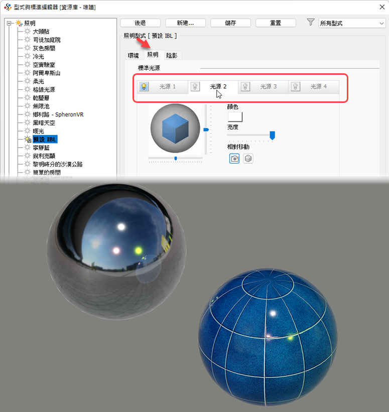

GPU 彩現
現在,GPU 彩現支援在 IBL 照明中使用標準光源。
若要取得更多資訊,請參閱〈關於照明型式〉和〈使用照明型式〉。

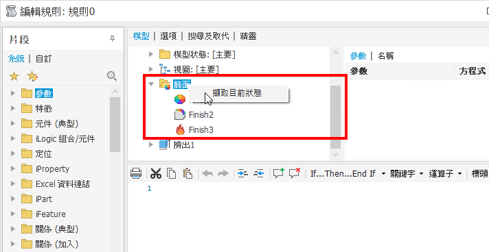

已加入飾面瀏覽器節點
如果文件中有飾面,則 iLogic 規則編輯器的「模型」頁籤中,現在會提供「飾面」瀏覽器節點。在該節點上按一下右鍵,然後選取「擷取目前狀態」以擷取定義。在「組合」中,選取「飾面」節點以擷取所有定義。

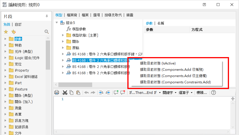

擷取資源中心零件的目前狀態
在資源中心零件的 iLogic 規則編輯器中,加入了一個擷取目前狀態的新選項。它不會擷取稱號,而是取得主鍵值,並為程式碼提供名稱/值清單。這可讓您更輕鬆地指定個別所需值,而不必將它們合併為一個稱號值。
在「規則編輯器」中的資源中心元件上按一下右鍵,即可顯示並使用新加入的「擷取目前狀態」(Components.Add by Designation) 選項。請注意,此選項僅在組合中提供。
