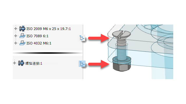

「螺栓連接」對話方塊現在包含一個切換按鈕,可支援將連接做為個別元件或做為次組合,插入到主要組合中。
如下所示,「螺栓連接」對話方塊已增強,可支援在主要組合中插入元件或次組合:使用切換按鈕可將螺栓連接做為個別元件或做為螺栓連接次組合,插入到主要組合中。先前,這些元件僅可做為次組合插入。在對話方塊中,按一下「啟用/停用次組合結構」,以在插入頂層元件或次組合元件之間切換。
「設計」頁籤 「釘牢」面板 「螺栓連接」指令
依預設,該切換按鈕 會停用次組合結構建立,並在根組合中建立個別零件。
按一下切換按鈕可啟用次組合建立
