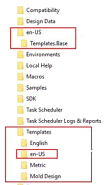

語言套件樣板現在安裝在當地語言資料夾下
安裝語言套件時,Inventor 樣板檔案現在安裝在各自的當地語言資料夾下 (\Templates\{locale} 資料夾)。
英文語言套件範例:
註: 如果您已安裝語言套件,請使用樣板語言資料夾中的圖面樣板,例如,Public\Documents\Autodesk\Inventor 2019\Templates\ja-JP\Standard.dwg。如果使用標準目錄中的圖面樣板 (Public\Documents\Autodesk\Inventor 2019\Templates\Standard.dwg 樣板),您可能會遇到型式衝突。

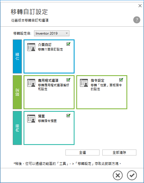

移轉自訂設定
先前,您使用 xml 檔案來將自訂設定與應用程式選項設定移轉至新版本。
如果在安裝 Inventor 2019 時偵測到支援的舊版本,會顯示「移轉自訂設定」對話方塊。在此對話方塊中,可以使用您的自訂設定與應用程式選項設定更新 Inventor,而不必使用 xml 匯入/匯出程序。
如果您關閉對話方塊而不移轉,可以稍後移轉設定。按一下「工具」頁籤 「選項」面板 「移轉設定」
註:
  • 支援的舊版為 Inventor 2018 或更高版本。
  • 移轉設定之後,請重新啟動 Inventor。
若要取得更多資訊,請參閱〈移轉應用程式選項和自訂設定〉

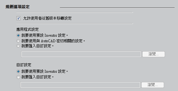

已將新選項加入至「規劃選項設定」,此選項可讓管理員控制在部署中使用「移轉自訂設定」的情況。
清除「允許使用者從舊版本移轉自訂設定」勾選方塊,以阻止「移轉自訂設定」指令。如果未勾選此方塊,「移轉自訂設定」便不會隨部署一起安裝,且在「工具」頁籤中不可用。勾選此方塊以安裝「移轉自訂設定」。
若要取得更多資訊,請參閱〈規劃選項設定〉
