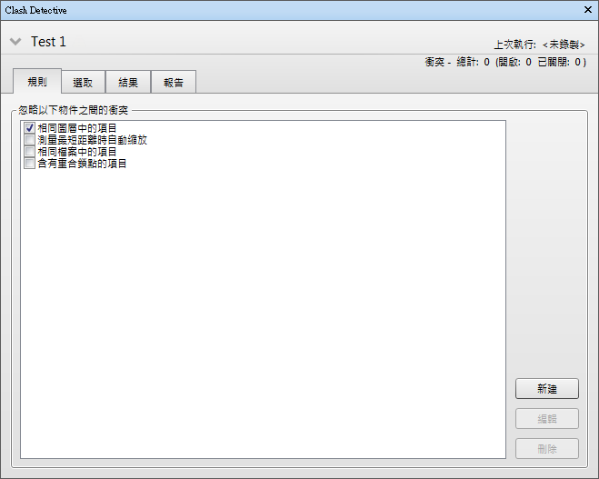

「規則」頁籤
「規則」頁籤可讓您定義並自訂套用至衝突測試的忽略規則。它列出目前可用的所有規則。這些規則可用於在衝突測試期間讓 Clash Detective 忽略某些模型幾何圖形。您可以編輯每項預設規則,必要時也可新增規則。
注意: 目前選取的衝突測試摘要將顯示在該頁籤頂部。透過按一下展開按鈕,您可以隨時顯示「測試」面板。如果衝突測試在設置之後有所改變 (可能包括變更選項或載入模型的最新修訂),這表示結果可能不會反映最新的模型或設置,因此將顯示警告 。在此圖示上按一下右鍵,可讓您重新執行測試。
