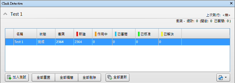

Clash Detective 視窗隨即顯示:
衝突摘要資訊

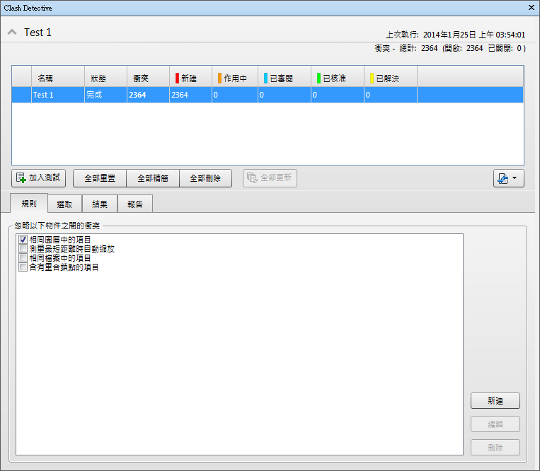

目前選取的衝突測試摘要會永遠顯示在 Clash Detective 視窗的頂部。其中會顯示測試中衝突總數,以及開啟 (「新建」、「作用中」,「已審閱」) 和已關閉 (「已批准」、「已解決」) 衝突的詳細資料。如果衝突測試在設置之後有所改變 (可能包括變更選項或載入模型的最新修訂),這表示結果可能不會反映最新的模型或設置,因此將顯示警告 。在此圖示上按一下右鍵,可讓您重新執行測試。
「測試」可展開的面板可以從 Clash Detective 可停靠視窗的所有頁籤存取,並顯示每個顯示的衝突測試的摘要資訊。會顯示每個測試中衝突總數以及識別的每個衝突狀態之衝突數目。
注意: 如果尚未定義任何測試,則會在 Clash Detective 視窗的頂部顯示「加入測試」 和「匯入衝突測試」 按鈕。
