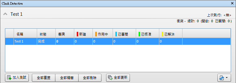

「測試」面板
「測試」可展開的面板可用於管理衝突測試與結果,並可透過按一下「展開」按鈕在所有 Clash Detective 頁籤上顯示。它可展示目前設置的以表格格式列示的所有衝突測試,以及所有衝突測試狀態的摘要。
注意: 如果尚未定義任何測試,則會在 Clash Detective 視窗的頂部顯示「加入測試」
和「匯入衝突測試」
按鈕。
當您在「測試」面板上按一下某個測試時,則會在不同的 Clash Detective 頁籤上顯示該測試的相關詳細資料。您可以使用頁籤右側和底部的捲動軸,在衝突測試之間移動。
注意: 目前選取的衝突測試摘要會永遠顯示在 Clash Detective 視窗的頂部。其中會顯示測試中衝突總數,以及開啟 (「新建」、「作用中」,「已審閱」) 和已關閉 (「已批准」、「已解決」) 衝突的詳細資料。如果衝突測試在設置之後有所改變 (可能包括變更選項或載入模型的最新修訂),這表示結果可能不會反映最新的模型或設置,因此將顯示警告
。在此圖示上按一下右鍵,可讓您重新執行測試。
您也可以變更衝突測試的排序順序。若要執行此作業,請按一下所需的欄標頭。這替換了遞增和遞減之間的排序順序。
按鈕
使用「測試」面板上的按鈕來設置和管理衝突測試。
- 「加入測試」- 新增衝突測試。
- 「全部刪除」- 刪除所有衝突測試。
- 「全部精簡」- 刪除所有測試中所有已解決的衝突。
- 「全部重置」- 將所有測試的狀態重置為「新」。
- 「全部更新」- 更新所有衝突測試。
- 「匯入/匯出衝突測試」- 可讓您匯入或匯出衝突測試。
