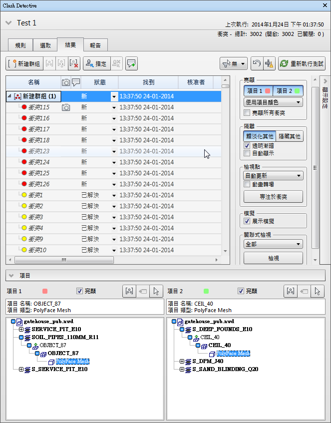

「結果」頁籤可讓您以互動方式審閱找到的衝突。它包含衝突清單,以及管理這些衝突的多種控制。
您可以將衝突分組至資料夾和子資料夾中,即可輕鬆管理大量衝突或相關衝突。
。在此圖示上按一下右鍵,可讓您重新執行測試。
找到的衝突會展示在多欄表格中。
依預設,衝突會依嚴重性進行編號和排序。當您使用垂直捲動軸捲動衝突時,會顯示衝突的摘要預覽,以便您更輕鬆地找到衝突。
如果需要,您可以排序及重新調整欄大小。
具有已儲存視點的衝突會顯示
圖示。按兩下
圖示可顯示視點縮圖。
。您可以透過在「選取」頁籤中重新執行測試,或在「測試」面板中更新所有測試,來針對最新模型檢查測試。

使用「展示/隱藏」按鈕可顯示或隱藏「顯示設定」可展開面板。使用以下選項可高效地審閱衝突:
「隔離」下拉式清單:選取「黯淡化其他」可將未涉及所選衝突或所選衝突群組的所有項目轉變為灰色。這可讓您更輕鬆地查看衝突項目。選取「隱藏其他」可隱藏除所選衝突或所選衝突群組中涉及的所有項目之外的所有其他項目,這可讓您更專注於衝突項目。
暗顯透明化 - 僅當從「隔離」下拉式清單中選取「黯淡化其他」時,此勾選方塊才可用。
選取此勾選方塊可將衝突中未涉及的所有項目彩現為透明及灰色。您可以使用「選項編輯器」自訂漸暗透明度的層級,以及選擇將未涉及衝突的項目顯示為線架構。預設會使用 85% 透明度。
自動顯示 - 對於個別衝突,選取此勾選方塊會暫時隱藏任何覆蓋住衝突項目的物件,以便您可以在拉近所選衝突時看到所選衝突,而不必移動位置。
對於衝突群組,選取此勾選方塊會自動在「場景視圖」中展示群組內最嚴重的衝突點。
