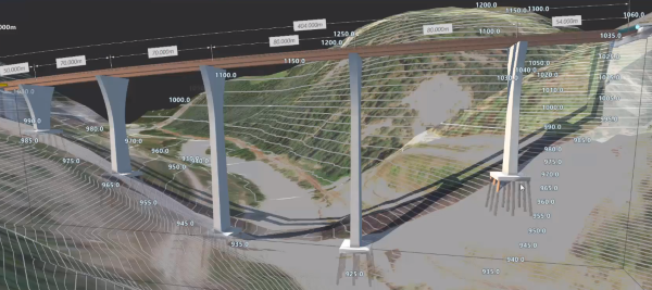

從 InfraWorks 更新橋樑和地道幾何圖形
當設計在 InfraWorks 中經過變更後,更新橋樑或地道模型幾何圖形。
  1. InfraWorks 發佈模型變更。

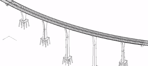

  2. 一旦 InfraWorks 中的模型更新,將會傳送一則通知給 Revit 有待決的更新。
  3. 在通知對話方塊中按一下「套用」,可將更新套用到 Revit 模型。
  4. (選擇性) 在通知對話方塊中按一下「忽略」可忽略更新。當您準備好將更新套用到 Revit 模型時,按一下「增益集」頁籤上的「檢查更新」可再次顯示通知。
