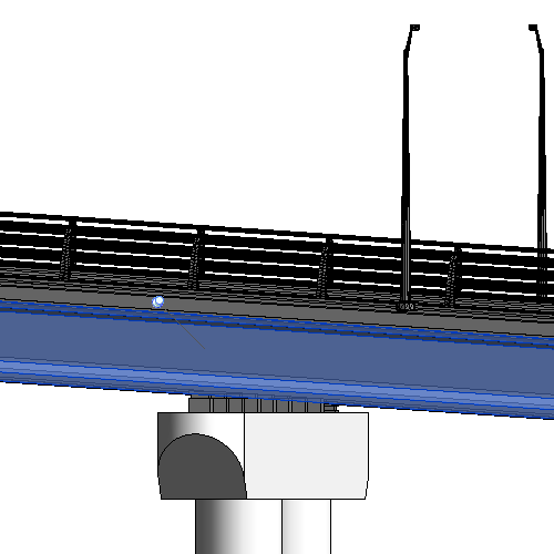

  1. 將模型從 InfraWorks 傳送到 Revit
    註: 為了讓工作流程一致,將幾何圖形匯入 Autodesk Revit 時,請在 InfraWorksRevit 模型中使用相同的測量單位。在「可見性與圖形取代」對話方塊中啟用「基礎結構」品類篩選,控制所匯入幾何圖形的可見性和圖形。
  2. 選取需要製作細部和從其建立零件的元件。
  3. 一旦建立好零件,橋樑元件就可以進一步建立詳圖並包括在組合中,就像在 Revit 中建立的其他零件一樣。
