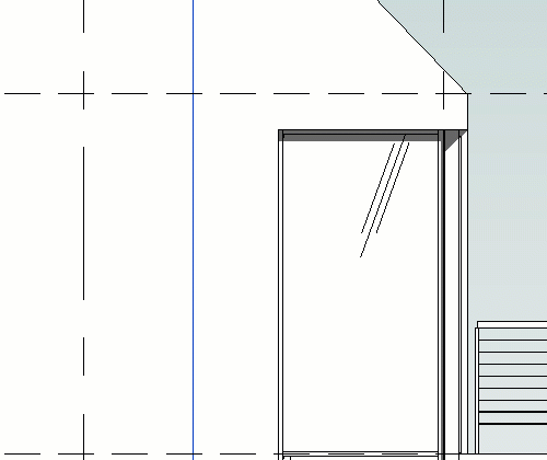

分割面
「分割面」工具可分割元素的選取面,但不會變更元素的結構。
影片:使用「分割面」和「油漆」工具
可以在任何非族群實體上使用「分割面」。分割面後,可使用「油漆」工具將其他材料套用到面的此部分。請參閱將材料套用到元素的面。
註: 「分割面」工具不適用於使用弧、橢圓或局部橢圓建立的牆。
若要分割面,請執行下列操作:
  1. 按一下「修改」頁籤 「幾何圖形」面板 (分割面)。
  2. 將游標置於元素面上以使其亮顯。您可能需要按 Tab 選取所需的面。
  3. 點選表面。
  4. 繪製要分割的表面區域。
    註: 草圖必須位於面內的封閉迴路中或結束於面邊界的開放迴路中。
  5. 按一下 (完成編輯模式)。
    註: 您可以選取草圖區域並按一下右鍵,然後按一下「刪除」來刪除分割面。
提示: 您可以分割柱的面。但是,您如果計畫在專案中使用多個分割面的柱實體,請在族群編輯器中建立柱並套用分割。
