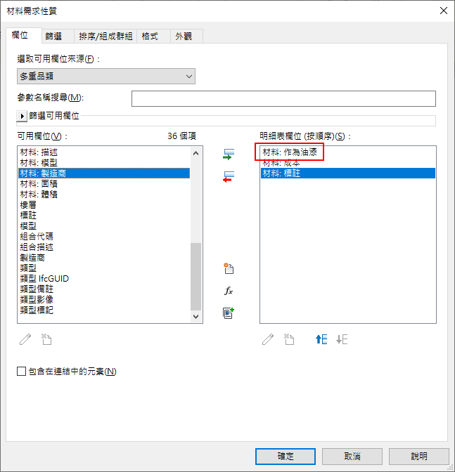

- 對於製作計量報告和製作明細表,使用油漆工具所套用的材料將可從用作主體物件元素的主體材料中區分出來。
