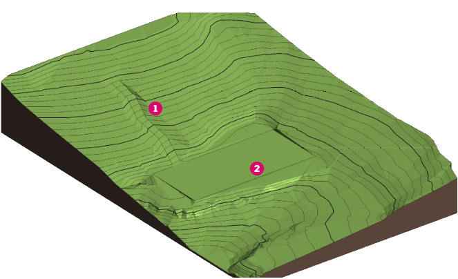

    • 沿著表面 - 相對於表面加入分割線。游標附近顯示的值會根據「高程基準面」設定報告表面的高程。將使用「自表面偏移」值加入線。
    • 絕對 - 根據高程值加入分割線。游標附近顯示的值會根據「高程基準面」設定報告表面的高程。
    例如,使用地形實體時,沿表面放置分割線可建立路徑 ,或在絕對高程放置分割線可建立平坦區域 。
