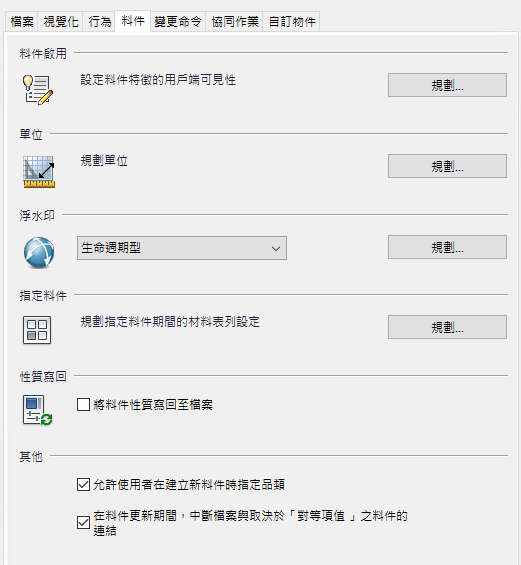

在「Vault 設定」對話方塊的「料件」頁籤中,規劃料件行為。
存取「Vault 設定」對話方塊中的「料件」頁籤
「Vault 設定」對話方塊中的「料件」頁籤包含用於執行以下作業的選項:規劃測量單位、管理浮水印偏好、規劃材料表列的設定,以及允許將料件性質寫回至關聯的檔案。您也可以停用料件特徵。
料件啟用
啟用或停用「料件」功能,進一步控制使用者存取。
測量單位
定義並編輯料件的測量單位。
浮水印
可以根據料件的生命週期狀態、指定的料件性質或自訂文字,自動產生料件浮水印。此外,管理員可以規劃浮水印型式和位置。
浮水印值取決於料件的目前生命週期狀態。
若要選取新的生命週期,請確保在下拉式功能表中選取「生命週期型」,然後按一下「規劃」。
浮水印值取決於您在「性質型浮水印設定」對話方塊中指出的特定料件性質。
若要選取新的料件性質做為浮水印值,請確保在下拉式功能表中選取「性質型」,然後按一下「規劃」。
浮水印值來自於您在「自訂浮水印設定」對話方塊中輸入的值。
若要為浮水印選取新的自訂值,請確保在下拉式功能表中選取「自訂」,然後按一下「規劃」。
不將浮水印套用至料件。
指定料件
規劃在料件指定期間是否列自動打開材料表列。
性質寫回
依預設,料件性質會從 Vault 增益集、Vault Explorer 和 Job Processor 中寫回至關聯的檔案。
料件性質優先於檔案性質和檔案對映。如果對檔案性質進行編輯和同步,則料件性質將會覆蓋檔案性質。
其他
決定使用者是否可以在建立料件時為其指定品類。依預設,將選取此選項。
