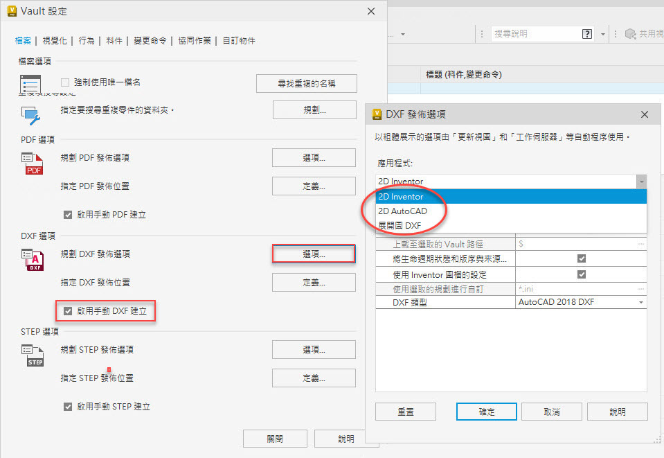

  1. 按一下「工具」>「管理」>「Vault 設定」。
  2. 在「DXF 選項」下,按一下「選項」按鈕,以啟動「DXF 發佈選項」對話方塊,並規劃 DXF 發佈設定。
  3. 選取一個應用程式,並檢查所需設定。
勾選「啟用手動 DXF 建立」方塊,可以建立 DXF 檔案,而無需經過圖檔的生命週期狀態變更。工具列、關聯式功能表和「動作」功能表均提供「建立 DXF」指令。
以下表格描述「DXF 發佈選項」對話方塊中針對 AutoCAD 和 Inventor 發佈的設定。
