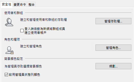

安全性整體設定
在「整體設定」對話方塊的「安全性」頁籤上,授予使用者對 Vault 的存取權,並指定權限。
您也可以建立使用者群組,並為該群組指定存取權限和角色。指定給使用者或群組的角色可定義該群組的使用者或成員的權限。
存取「整體設定」對話方塊中的「安全性」頁籤
  1. 選取「工具」>「管理」>「整體設定」。
  2. 在「整體設定」對話方塊中,選取「安全性」頁籤。
使用者和群組
按一下「管理存取權」,以建立和管理使用者和群組帳戶。
當 Windows 使用者 (具有存取 Vault 伺服器權限的 Active Directory 群組的成員) 使用 Windows 驗證登入 Autodesk Data Management Client 時,可以自動建立 Vault 伺服器使用者帳戶。依預設,此選項會打開。
註: 安裝 Autodesk Vault Server 的伺服器必須支援 Windows 驗證。
註: 「Windows 驗證」在 Autodesk Vault Professional 中提供。
角色和權限
按一下「管理角色」,以管理角色以及指定給這些角色的權限。
背景顏色設定
按一下「規劃」,指定狀態列的顏色,以輕鬆識別管理員存取權。確保「啟用管理員狀態列顏色」方塊已勾選。
