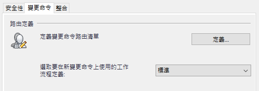

在「整體設定」對話方塊的「變更命令」頁籤中,編輯路由清單和工作流程定義。
存取「整體設定」對話方塊中的「變更命令」頁籤
  1. 選取「工具」>「管理」>「整體設定」。
  2. 在「整體設定」對話方塊中,選取「變更命令」頁籤。
路由定義
啟動路由清單,編輯既有路由並編輯路由與會者。
工作流程定義
從下拉式清單中選取要使用的工作流程定義。啟用「檢查」狀態後,會在「工作」與「審閱」之間加入名為「檢查」的狀態。批准處於「檢查」狀態的變更命令會使其進入「審閱」狀態。拒絕變更命令會使其返回至「工作」狀態。「檢查者」角色會被加入路由參與者的角色清單。選取「檢查」狀態後,除非指定檢查者,否則無法建立新路由。「標準」工作流程不包括「檢查」狀態與「檢查者」角色。
