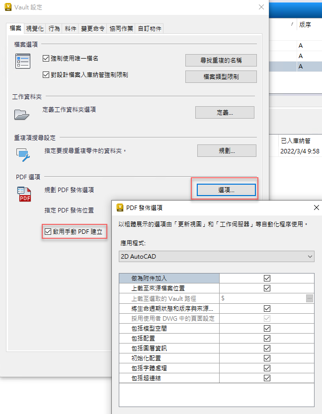

規劃 PDF 發佈選項
為 2D AutoCAD 和 2D Inventor PDF 列印選取設定。
註: 您必須擁有管理存取權限才能執行這些工作。
  1. 按一下「工具」>「管理」>「Vault 設定」。
  2. 在「PDF 選項」下,按一下「選項」按鈕,以啟動「PDF 選項」對話方塊,並規劃 PDF 發佈設定。
  3. 選取一個應用程式,並檢查所需設定。
  4. 勾選「啟用手動 PDF 建立」方塊,可以建立 PDF,而無需經過圖檔的生命週期狀態變更。工具列、關聯式功能表和「動作」功能表均提供「建立 PDF」指令。
    以下表格描述「PDF 選項」對話方塊中針對 2D AutoCAD 和 2D Inventor 發佈的設定。
