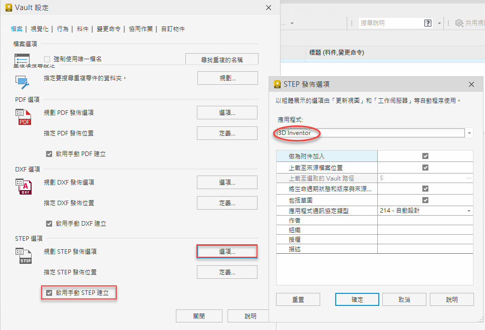

  1. 按一下「工具」>「管理」>「Vault 設定」。
  2. 在「STEP 選項」下,按一下「選項」按鈕,以啟動「STEP 發佈選項」對話方塊,並規劃 STEP 發佈設定。
  3. 檢查並設定所需的設定。
勾選「啟用手動 STEP 建立」方塊,可以建立 STEP 檔案,而無需經過圖檔的生命週期狀態變更。工具列、關聯式功能表和「動作」功能表均提供「建立 STEP」指令。
以下表格描述「STEP 發佈選項」對話方塊中針對 Inventor 發佈的設定。
Inventor STEP 發佈選項
做為附件加入 將發佈的 STEP 檔案展示為檔案的附件。
上載至來源檔案位置 自動將發佈的 STEP 檔案儲存至選取的檔案位置。
上載至選取的 Vault 路徑 定義一個特定位置 (使用「瀏覽」),以儲存發佈的 STEP 檔案。
從來源檔案同步生命週期狀態和版序 允許已發佈的 STEP 檔案與其來源檔具有相同的生命週期狀態和版序值。
包括草圖 在輸出檔中包括可見草圖。
應用程式通訊協定類型 選取應用程式通訊協定。依預設,已選取「214-Automative Design」。
建立 檔案性質。
註: 檔案性質值在 Vault 性質窗格中不可見。您可以在 Inventor 中的 STEP 檔中檢視該值。如果編輯性質值,則值將在 STEP 檔中更新,而不會在 Vault 性質中更新。
