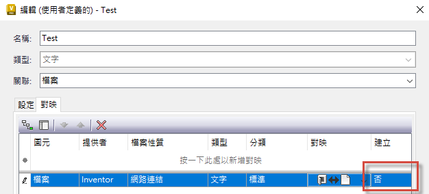

Vault 性質與檔案性質之間有對映。Copy Design 會嘗試同步性質,但如果 Vault 中的檔案沒有該性質,動作會失敗 (Vault 性質對映設定為「Create = "No"」)。
若要解決性質更新失敗警告,請:
註: 如果您不想將特定性質加入至複製的檔案 (例如,性質是組合檔的特有性質,而複製的檔案是圖面),請為未連結至該性質的該類型檔案建立單獨的品類。
