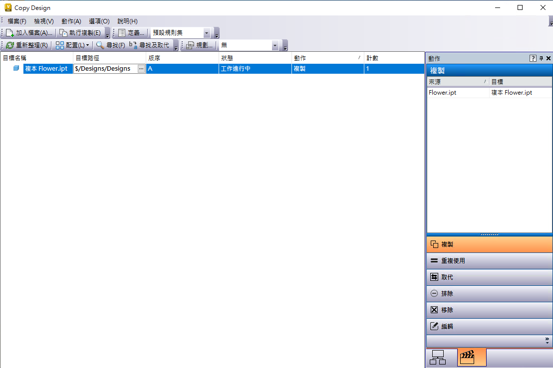

「Copy Design」現在是一個含有工具列的共存式對話方塊:您使用 Vault 用戶端執行其他指令以及加入要複製的檔案時,該對話方塊現在可以保持開啟狀態。
「Copy Design」功能會建立與來源檔結構相同的設計複本。在「Copy Design」對話方塊中,您可以選擇要複製、重複使用、重複使用分支、取代、排除或分離的既有設計中的部分。
