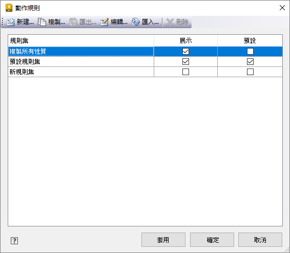

可在「動作規則」對話方塊中建立、編輯和刪除動作規則集。
重要: 此主題適用於 Vault Professional 使用者。Vault Basic 使用者應參閱〈Copy Design (Vault Basic)〉。
規則集是性質規則的集合,用於在複製作業期間確定檔案性質行為。
管理規則集
    註: 您必須是 Vault 管理員,才能修改動作規則。
  1. 在工具列中,按一下「選項」>「動作規則」>「定義」,以開啟「動作規則」對話方塊。
  2. 按一下「新建」定義動作規則集
  3. 選取既有規則集,然後按一下「複製」,以使用相同的條件和性質設定建立新規則集。
  4. 選取既有規則集,然後按一下「匯出」,將規則集以 XML 檔案形式匯出至所需位置。
  5. 選取既有規則集,然後按一下「編輯」,以變更既有的條件和性質設定。
  6. 選取既有規則集,然後按一下「匯入」,以從所需位置匯入既有規則集。
  7. 選取規則集,然後按一下「刪除」,以將其完全從「動作規則」清單中移除。
  8. 按一下「確定」儲存變更。
註: 請參閱〈套用規則集〉,以取得有關在複製作業期間使用規則集的資訊。
