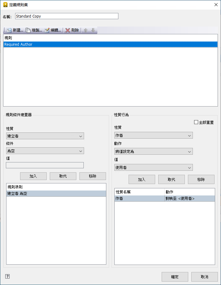

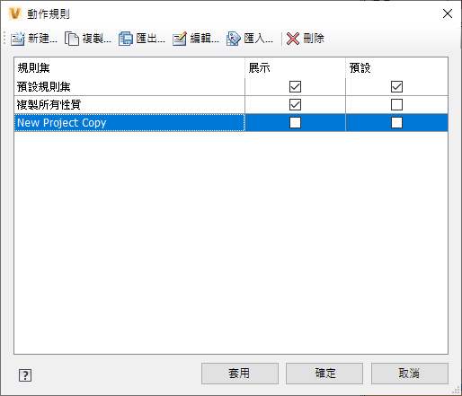

規則集是性質規則的集合,用於在複製作業期間確定檔案性質行為。
在複製作業期間,僅可將一個規則集套用至所選資料集。因此,一個規則集可能包含多個規則,用於根據副檔名、性質或用途確定多種檔案類型的設定。
規則集包含一個或多個規則。每個規則由一個或多個條件定義,如果符合這些條件,則會將特定檔案性質和行為設定指定給目標檔案。
可在「定義規則集」對話方塊中建立、編輯和刪除規則。
請參閱下表,以取得有關「定義規則集」介面的資訊。

「規則」清單 |
規則集中目前規則的清單。 |
規則條件建置器 |
「性質」下拉式功能表 |
您要為其建立條件準則的性質。 |
「條件」下拉式功能表 |
規則的條件,性質必須符合該條件,才能將指定的性質行為指定給目標檔案。
「條件」的選項包括: 重要: 如果一個規則包含多個條件,則必須符合所有條件,才會套用指定的性質行為。
值 |
如果條件需要特定值,在此處定義該值。 例如,您可以指定在複製作業期間以不同方式處理圖檔。若要執行此作業,您可以:
加入 |
按一下「加入」以將條件加入至規則。 |
取代 |
選取既有的條件,並更新「性質」、「條件」或「值」欄位。按一下「取代」以將條件的準則取代為您已定義的新準則。 |
移除 |
選取既有的條件,然後按一下「移除」以將其從規則中移除。 |
「規則準則」清單 |
列示已為目前規則建立的條件和準則。條件的列示順序就是要觸發指定的性質行為,此檔案必須符合準則的順序。 |
性質行為 註: 未在 Vault 內對映的使用者定義的性質,將在複製設計期間傳輸。
「全部重置」勾選方塊 |
在目標檔案中重置來源檔案行為。目標檔案與加入至 Vault 的新檔案具有相同的性質和行為設定。 |
「性質」下拉式功能表 |
您要為其建立性質行為準則的性質。 |
「動作」下拉式功能表 |
您要套用至目標檔案中所選性質的動作。 「動作」的選項包括:
「值」下拉式功能表 |
您要用於目標檔案中所選性質的值。
可用值包括: |
加入 |
按一下「加入」以將定義的性質行為加入至規則。 |
取代 |
選取既有的性質行為,並更新「性質」、「動作」或「值」欄位。按一下「取代」以將性質行為取代為您已定義的新準則。 |
移除 |
選取既有的性質行為,然後按一下「移除」以將其從規則中移除。 |
「性質名稱」與「動作」清單 |
列示在符合條件時將受到影響的性質,以及執行的動作。如果已指定值,動作將包括值的詳細資料。 |
