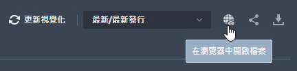

    • 將游標懸停在列上,然後選取檔案的省略號圖示。選取「檢視詳細資料」,然後選取「檢視」頁籤以開啟檢視器。
如果檔案的視覺化需要更新,請選取「更新視覺化」。請參閱〈Thin Client - 處理 Vault 資料〉主題中的〈更新檔案視覺化〉。
您可以直接在「檢視」頁籤上檢視影像檔,而無需下載。對於非設計檔案,如果瀏覽器支援副檔名,您可以在瀏覽器中開啟檔案。否則,檔案會下載到電腦。可在檔案詳細資料頁面的「檢視」頁籤中,找到「在瀏覽器中開啟檔案」指令。
