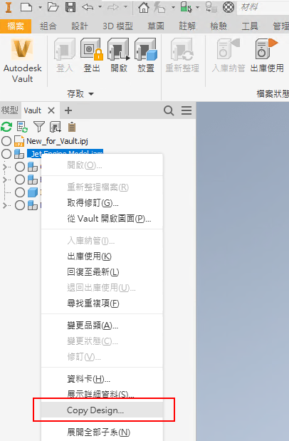

Vault 瀏覽器中的「Copy Design」
  1. 在 Inventor 中,於 Vault 瀏覽器中的檔案上按一下右鍵,然後按一下「Copy Design」。
    「Copy Design」對話方塊即會開啟。
  2. 於檔案上按一下右鍵並選取「複製到」指令,以將所選檔案從主網格複製到指定的位置。按住 Ctrl 鍵可同時選取多個檔案。
  3. 在「選取 Vault 位置」對話方塊中,找到目標資料夾。
  4. 如果需要,選取資料夾並按一下「新資料夾」,以建立子資料夾。
  5. 按一下「確定」。
  6. 按一下「執行複製」,將檔案儲存至選取的位置。在複製作業完成後,會將所選檔案的複本放置在目標資料夾中。
  7. 於檔案上按一下右鍵並選取「開啟」指令,以直接在 Inventor 中開啟複製的檔案。

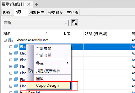

「展示詳細資料」窗格中的「Copy Design」
  1. 在 Inventor 中,於 Vault 瀏覽器中的檔案上按一下右鍵,然後按一下「展示詳細資料」。
  2. 在「展示詳細資料」對話方塊中,選取「使用」或「用於何處」頁籤。
  3. 在檔案上按一下右鍵,然後選取「Copy Design」。「Copy Design」對話方塊即會開啟。
  4. 在「Copy Design」對話方塊中,於檔案上按一下右鍵並選取「複製到」指令,以將所選檔案從主網格複製到指定的位置。按住 Ctrl 鍵可同時選取多個檔案。
  5. 在「選取 Vault 位置」對話方塊中,找到目標資料夾。
  6. 如果需要,選取資料夾並按一下「新資料夾」,以建立子資料夾。
  7. 按一下「確定」。
  8. 按一下「執行複製」,將檔案儲存至選取的位置。在複製作業完成後,會將所選檔案的複本放置在目標資料夾中。
  9. 於檔案上按一下右鍵並選取「開啟」指令,以直接在 Inventor 中開啟複製的檔案。
