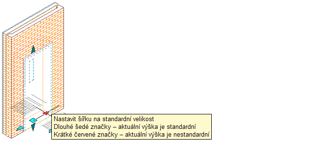

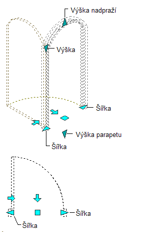

V aplikaci Sada nástrojů AutoCAD Architecture 2024 jsou objekty opatřeny uzly, pomocí kterých s nimi můžete manipulovat. Při posunu kurzoru nad uzel se zobrazí místní nápověda, informující o funkci příslušného uzlu.
Uzly kót dveří
Místní nápověda často obsahuje i další informace o tom, jak se příslušný uzel používá.
Zobrazení místní nápovědy pro standardní velikost dveří
