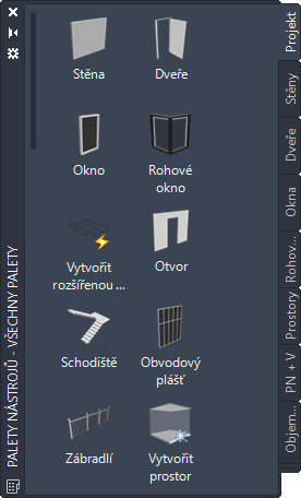

Paleta nástrojů, obsahující nástroj obvodového pláště
Následující palety obsahují jeden nebo více nástrojů obvodového pláště:
Paleta nástrojů Nástroje obvodových plášťů
Projektová paleta ve skupině palet Projekt nástroj pro Standardní styl obvodového pláště a výchozí nastavení pro další vlastnosti obvodového pláště
Katalog projektových nástrojů v Prohlížeči obsahu balík nástrojů pro obvodové pláště a jednotky obvodových plášťů.
uživatelské palety nástrojů vytvořené správcem CAD nástroje se styly a vlastnostmi obvodových plášťů, které správce CAD uživatelsky upravil pro vaše projektové nebo kancelářské standardy.
Když pomocí nástrojů obvodového pláště umisťujete obvodové pláště, můžete použít výchozí nastavení nástroje anebo můžete změnit nastavení všech vlastností obvodového pláště, které nejsou ovládány stylem.
