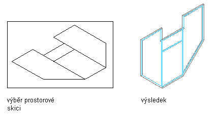

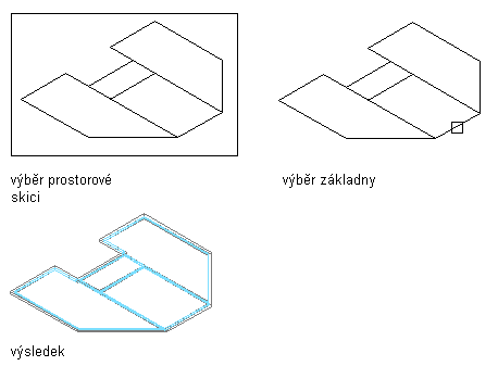

- Vyberte jednu z čar osnov jako základnu pro obvodový plášť nebo stiskněte klávesu Enter, aby se tato čára použila ve směru osy X jako výchozí základna.
Převedení skici do obvodových plášťů použitím výchozí možnosti základny
Kreslíte-li skicu v rovině XY (v půdorysném pohledu) a přijmete-li výchozí základnu, zobrazí se výsledný obvodový plášť tak, jak je promítnut ve směru Z.
Převedení skici do obvodových plášťů použitím určené možnosti základny
- Pro vymazání čar zadejte a (Ano). Pro zachování linií po vytvoření obvodového pláště zadejte n (Ne).
