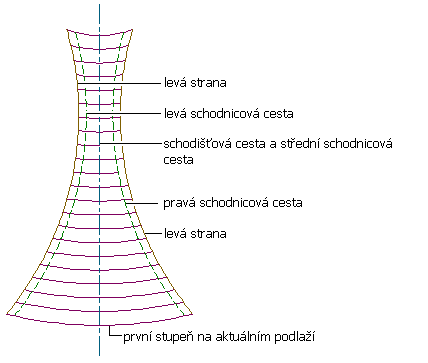

Komponenta obrysu schodišť je u vlastního schodiště vykreslena levou a pravou stranou schodiště, podkosením prvního stupně a přední částí posledního stupně nebo podesty.

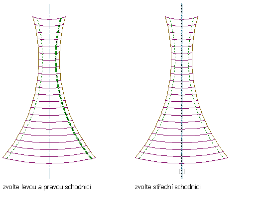

Schodnice schodiště mohou být vybrány jako skica nebo mohou být automaticky generovány pomocí Sada nástrojů AutoCAD Architecture 2024. Po vytvoření vlastního schodiště můžete nahradit cesty schodnice. Můžete přidat nebo upravit schodnice úpravou stylu schodiště. U stylu schodiště použitého na vlastní schodiště musí být schodnice definovány v tomto konkrétním stylu schodiště. Pokud styl schodiště neobsahuje schodnice, budou úsečky levé a pravé trasy schodnice převedeny na příslušnou geometrii schodnice. Vlastnosti aktuálního schodiště řídí vzhled komponent schodiště v různých reprezentacích.
Vytvořte skicu pro vaše vlastní schodiště pomocí úseček, lehkých křivek nebo segmentů oblouku. Všechny úsečky stupně musí protínat boky schodiště. Grafické znázornění tras schodnice musí být přes trasu schodiště spojité.
Skica pro vlastní schodiště může reprezentovat následující komponenty:

Skica. Pro strany schodiště mohou být vybrány pouze úsečky, lehké křivky nebo segmenty oblouků, které protínají všechny stupně.
Pro cestu schodiště mohou být vybrány pouze jedno nebo vícesegmentové lehké křivky nebo segmenty oblouků, které protínají všechny stupně.

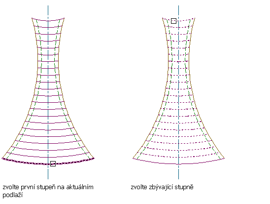

Pro stupně schodiště mohou být vybrány pouze úsečky, lehké křivky nebo segmenty oblouku, které protínají strany schodiště.
