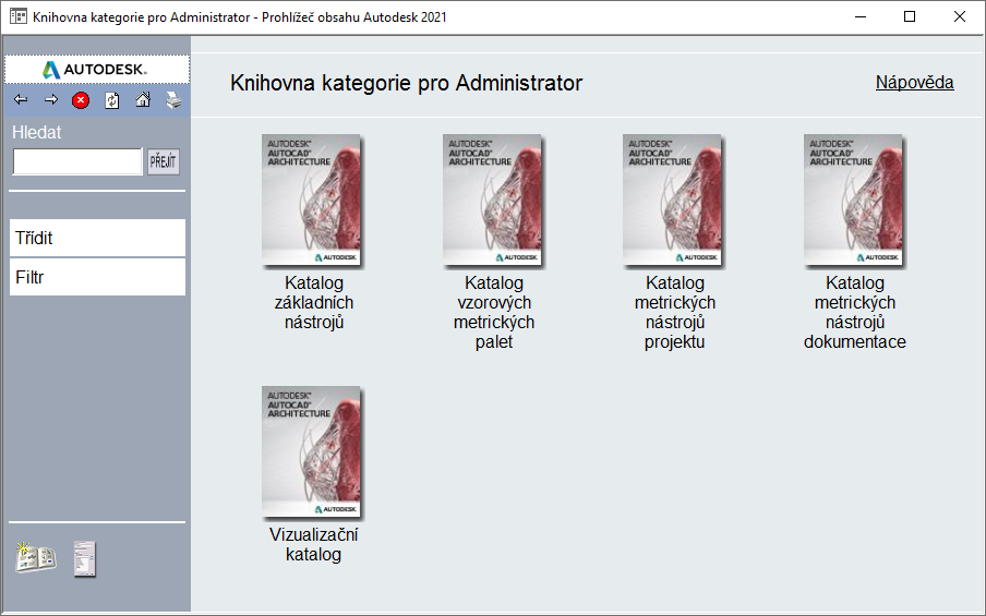

Prohlížeč obsahu je obvykle rozdělený do dvou podoken (webové stránky zobrazené v Prohlížeči obsahu zabírají celé okno). Katalogy nástrojů a jejich obsah jsou zobrazené v pravém podokně. Při otevření Prohlížeče obsahu se v pravém podokně zobrazí osobní katalogová knihovna uživatele pojmenovaná <uživatelské_jméno> Katalogová knihovna. Levé podokno se používá pro navigaci, hledání nástrojů, třídění katalogů a zobrazení filtrování katalogu. Tlačítka na horní části levého podokna se používají podobně jako kontrolní tlačítka ve webovém prohlížeči.
Zobrazení horní úrovně knihovny katalogů
