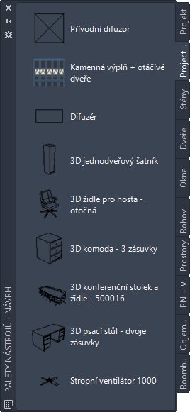

Paleta Sada nástrojů AutoCAD Architecture 2024 s přidanou paletou nástrojů
Jakmile je paleta přidána do sady palet nástrojů, zůstane součástí sady a je dostupná vždy po spuštění aplikace Sada nástrojů AutoCAD Architecture 2024.
