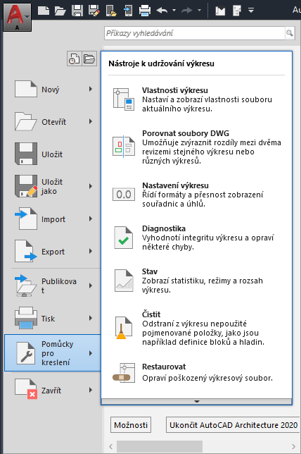

Nabídka aplikace obsahuje příkazy, které se vztahují k výkresu jako celku.
Nabídka aplikace zahrnuje příkazy pro tyto operace se soubory:
- Vytvoření nových výkresů a projektů
- Otevření výkresových souborů, projektových souborů, souborů DGN a souborů IFC
- Uložení výkresů do aktuálního formátu souboru, do formátu souboru aplikace AutoCAD 2007, jako soubor DWT nebo jako soubor DWS.
- Export souborů do formátů DGN, DWF, PDF, IFC, gBXML, DuctXML a předchozích verzí aplikace AutoCAD
- Vykreslování výkresů
- Publikování výkresů do aplikace Map Guide, do formátů DWF či PDF nebo pomocí nástrojů Seek a eTransmit
- Přístup k nástrojům a nastavení výkresu
- Přístup k možnostem programu
- Zavření výkresů a projektů
- Ukončete aplikaci Sada nástrojů AutoCAD Architecture 2024
