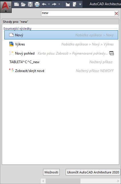

V nabídce aplikace lze zadat vyhledávání příkazu a poté provést jeho výběr ze seznamu nalezených výsledků. Výsledky vyhledávání se získávají z těchto míst:
- Nabídka aplikace
- Statické karty pásu
- Jakékoliv aktuálně zobrazené kontextové karty
- Panel nástrojů Rychlý přístup
Pro vyhledávání můžete zadat následující řetězce:
Kromě instancí řetězce hledání zahrnují výsledky i obsah související místní nápovědy a veškeré štítky pro vyhledávání, které jste definovali v editoru Upravit uživatelské rozhraní (CUI).
- Otevřete nabídku aplikace kliknutím na tlačítko
v levém horním rohu pracovního prostoru.
- V poli pro zadání textu v horní části nabídky zadejte požadovaný výraz pro vyhledávání.
Běžné zobrazení nabídky bude nahrazeno seznamem výsledků vyhledávání.
- Výběr některého z nalezených příkazů provedete tak, že na něj kliknete.
- Chcete-li se vrátit k běžnému zobrazení nabídky aplikace, klikněte na tlačítko
na pravé straně pole pro zadání textu.
