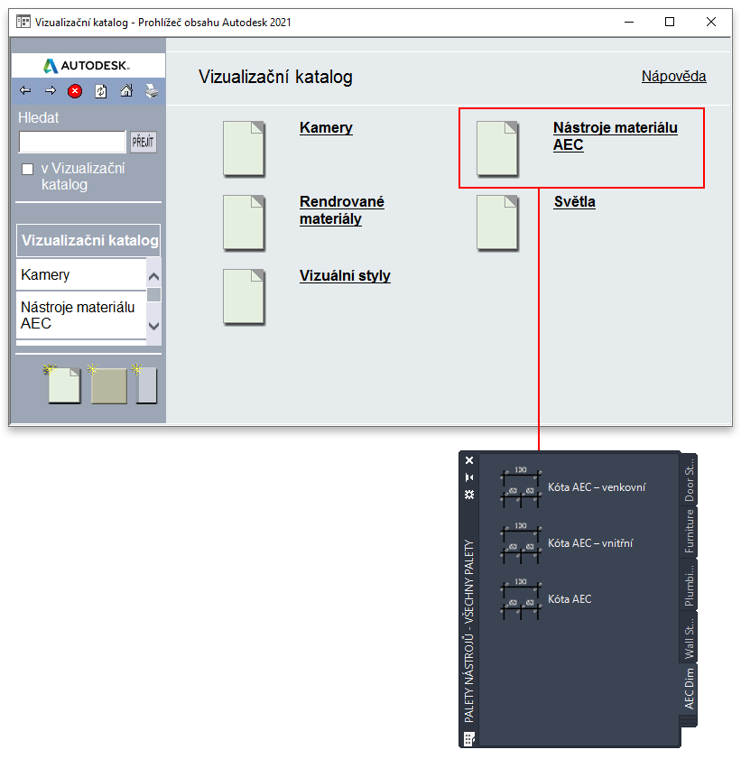

Jestliže na jednom projektu pracuje více uživatelů, konzistentnost nástrojů je obzvláště důležitá. Objekty pro projekt a jejich styly a vlastnosti obvykle nastavuje správce CAD nebo systémový správce, který je poté distribuuje týmu. Správce může uložit nástroje a palety do centrálního místa v Prohlížeči obsahu a vytvořit pro ně spojení do počítače každého uživatele. Při každé aktualizaci nástrojů nebo palet v Prohlížeči obsahu se provede aktualizace také v počítačích uživatelů.

Tip: Při práci na projektu aplikace Sada nástrojů AutoCAD Architecture 2024 můžete na základě standardních stylů projektu vygenerovat katalog nástrojů.
