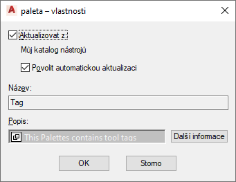

Tento postup se používá k propojení palety nástrojů z katalogu nástrojů v Prohlížeči obsahu se sadou palet nástrojů v aplikaci Sada nástrojů AutoCAD Architecture 2024.
. Pokud chcete zkopírovat více palet nástrojů, stiskněte a podržte klávesu Ctrl a postupně klikněte na jednotlivé palety. Pak klikněte pravým tlačítkem a vyberte příkaz Přidat na paletu nástrojů.
Text pod zaškrtávacím políčkem uvede název katalogu v Prohlížeči obsahu, ze kterého se paleta aktualizuje.
Jestliže kliknete na tento název, otevře se katalog, odkud byla paleta nástrojů napojena.
| Chcete-li… | Pak… |
| automaticky aktualizovat propojenou paletu nástrojů z Prohlížeče obsahu při spuštění aplikace Sada nástrojů AutoCAD Architecture 2024 | vyberte příkaz Povolit automatickou aktualizaci. |
| aktualizovat připojenou paletu nástrojů ručně některou z metod | zrušte volbu Povolit automatickou aktualizaci. |
V poli Název se zobrazí název palety nástrojů z Prohlížeče obsahu (odkud se vybraná paleta aktualizuje).
