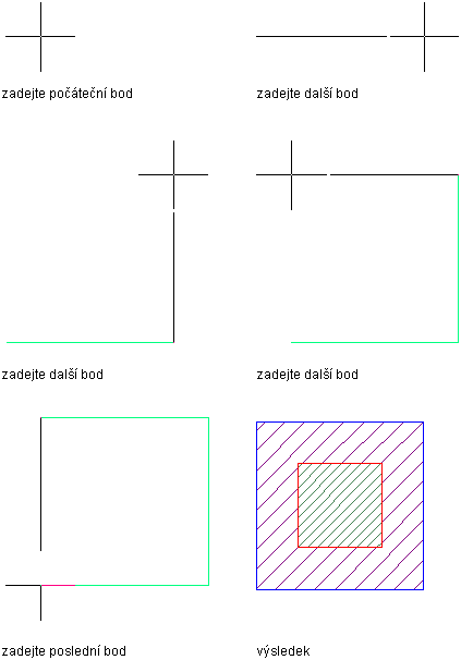

Určete počáteční bod polygonu AEC.
Určete další body definující polygon AEC.
Poznámka:
Je třeba určit dostatek bodů, aby mohly být vytvořeny alespoň tři strany polygonu AEC.
Pro uzavření polygonu AEC zadejte
z
(Zavřít).
