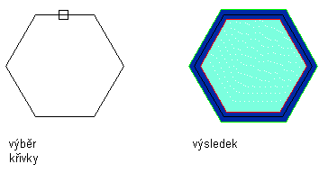

Při vytváření polygonu AEC převáděním zavřené křivky může být převáděný objekt vytvořen ve výkresu jako kombinace úseček a obloukových výsečí. Křivka musí mít minimálně tři strany a nesmí sama sebe protínat. Po převedení křivky na polygon AEC jsou šířka a zarovnání hran polygonu AEC určeny zvoleným stylem polygonu AEC.
- Nakreslete ve výkresu křivku.
- Otevřete paletu obsahující nástroj Polygon AEC, klikněte na něj pravým tlačítkem a klikněte na příkaz Použít vlastnosti nástroje na
Zavřená křivka.
- Vyberte křivku vytvořenou v bodu 1 a stiskněte klávesu Enter.
- Zadáním a (Ano) po vytvoření polygonu AEC křivku odstraníte, zadáním n (Ne) křivku ve výkresu zachováte.
- Stiskněte klávesu Enter.
