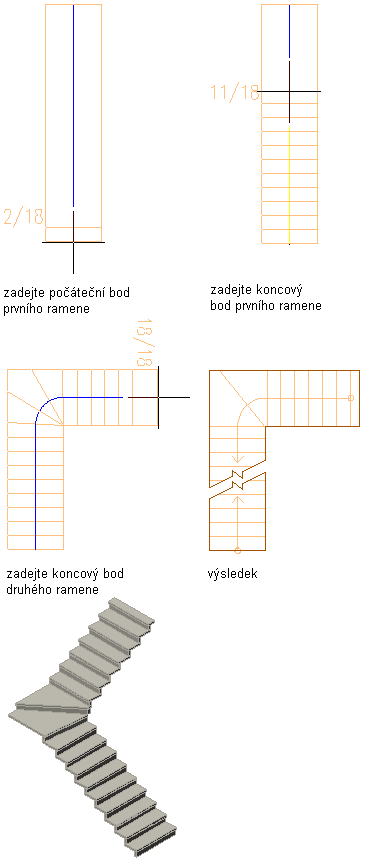

- Nakreslete schodiště s jedním 90stupňovým otočením a stiskněte Enter.
Vytvoření schodiště ve tvaru L se stupněm 45 stupňů
- Vyberte schodiště, zadejte na příkazovém řádku WINDERTURNADJUST a stiskněte Enter.
Poznámka: Příkaz winderturnadjust změní počet stupňů v oblasti otočení pro schodiště pomocí Styl vinutí v jednom bodě. Výchozí počet stupňů je zadán v kartě Nastavení ve Styly vinutí schodiště. Můžete změnit počet stupňů na příkazovém řádku při běhu příkazu winderturnadjust.
Když změníte počet stupňů v oblasti otočení, konstrukční přímka změní umístění přes schodiště, protože délka stupně musí zůstat konstantní po celém schodišti. Změna stupňů vinutí změní šířku, takže se přímka posune. Konstrukční přímka může být upravena pomocí uzlů. Jestliže nyní posunete konstrukční přímku, ovlivní se stupně vinutí.
