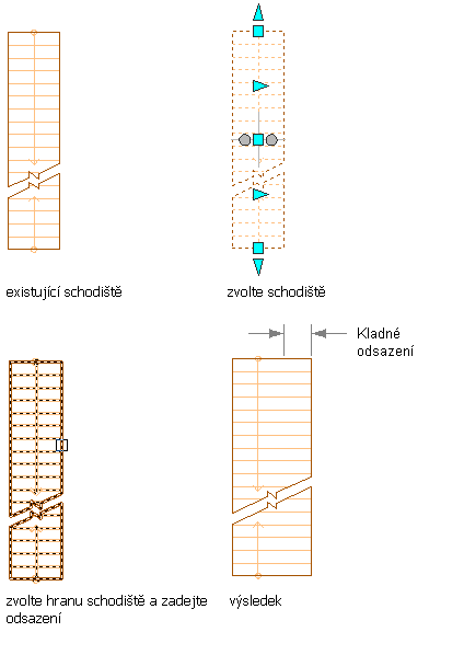

Tento postup použijte k odsazení strany ramene schodiště o zadanou hodnotu.
Poznámka: Jestliže změníte šířku schodiště po odsazení strany, jsou změny odsazení ztraceny.
- Vyberte schodiště a klikněte na
- Vyberte hranu schodiště k odsazení.
- Zadejte vzdálenost odsazení, kde kladná hodnota je odsazení ven a záporná dovnitř, a stiskněte klávesu Enter.
Stupně jsou rozšířeny pomocí čáry aktuální přední a zadní hrany.
Odsazení hrany schodiště
Poznámka: Jestliže se hrany protínají, což se může stát jen u točitých nebo vinutých tvarů, zobrazí se ikona s tipem k řešení.
