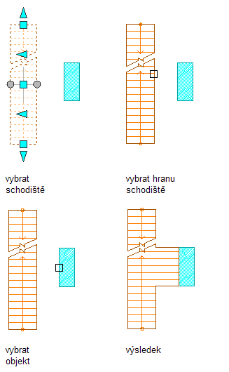

Hranu schodiště můžete promítnout do většiny objektů AEC, jako jsou stěny nebo objemové prvky, ale kromě vícepohledových bloků.
Promítnutí hrany schodiště do objektu
Poznámka: Když promítáte hranu schodiště, která má vnitřní roh, je jasné, jak se má promítnout vnější hrana schodiště do vybraného objektu, ale promítnutí vnitřního rohu je nejasné. Spíše než by se hledalo správné řešení, se tyto případy nepromítnou a zobrazí se dialogové okno s vysvětlením, že hrany schodiště s vnitřními rohy mohou být promítnuty jen do objektů, které přesahují mimo oba konce schodiště.
Délka schodiště se rozšíří v původní šířce, když se objekt (nebo křivka) nerozšíří dost daleko pro úplné promítnutí schodiště.
