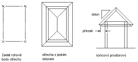

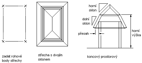

Tento postup použijte pro přidání šikmé střechy s nastaveními, které určíte. Můžete vytvořit objekt střechy s jednoduchým sklonem nebo dvojitým sklonem.
Vytvoření střechy s jednoduchým sklonem
Vytvoření střechy s dvojitým sklonem
- Otevřete paletu nástrojů, obsahující nástroj Střecha, který chcete použít, a vyberte nástroj.
Případně můžete kliknout na
- Na paletě Vlastnosti rozbalte nabídku Základní a rozbalte nabídku Nová hrana.
- Vyberte možnost Jednoduchý sklon nebo Dvojitý sklon u položky Tvar.
- Zadejte hodnotu pro Přesah.
- rozbalte nabídku Dolní sklon a zadejte hodnoty pro Výšku desky, Vzepětí a Sklon.
Výška desky je výškou spodního povrchu střechy u její nejnižší hrany (tam, kde začíná přesah). Toto je obvykle výška horní desky stěny, na které je střecha uložena.
- Pro střechu s dvojitým sklonem rozbalte nabídku Horní sklon a zadejte hodnoty pro Horní výšku, Vzepětí a Sklon.
Tip: Po zadání požadovaného nastavení můžete paletu Vlastnosti přesunout nebo skrýt a zobrazit tak větší oblast výkresu.
- V oblasti výkresu stanovte body pro rohy střechy.
- Po dokončení zadávání bodů stiskněte klávesu Enter.
