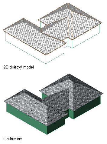

Můžete přiřadit materiály ke střeše. Materiály se zobrazí v drátovém modelu a pracovních šrafovaných pohledech nebo při rendrování. Materiály mají specifická nastavení pro fyzikální komponenty střechy, jako je deska.
Zobrazení střech ve 2D drátových a rendrovaných zobrazeních
Aplikace Sada nástrojů AutoCAD Architecture 2024 nabízí předdefinované materiály pro obecné účely projektu. Tyto materiály obsahují nastavení pro komponenty střech. Můžete použít předdefinované materiály tak, jak jsou, nebo je pro projekty upravit. Můžete také vytvořit vlastní materiály. Styly objektů, dodávané se softwarem, mají už přiřazeny vhodné materiály.
