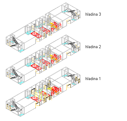

Tento postup slouží ke zkopírování existující hladiny a všech jejích přiřazených konstrukčních prvků v rámci budovy.
3D pohled na zkopírované hladiny s přiřazenými konstrukčními prvky
Při vytváření nové hladiny je hladina prázdná a nemá přiřazeny žádné konstrukční prvky. Po přiřazení konstrukčních prvků k podlaží, můžete toto podlaží a jeho konstrukční prvky kopírovat v rámci budovy. Předpokládejme například, že jste vytvořili hladinu prvního podlaží a přiřadili k ní tři konstrukční prvky místností. Chcete-li vytvořit hladinu druhého podlaží s přesně stejným rozvržením, můžete první hladinu zkopírovat a vložit s konstrukčními prvky místností a přejmenovat ji na „Druhé podlaží“.
