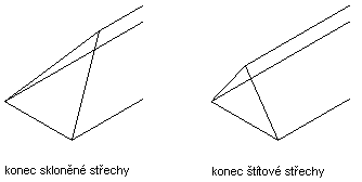

Tento postup použijte pro přidání sedlové střechy s nastaveními, které určíte. Můžete vytvořit střechu s jednoduchým sklonem a nastavit podle potřeby každou hranu u štítu. Můžete určit sklon štítových zakončení pro vytvoření boku.
Tip: Štít na stávající střeše můžete vytvořit přetažením uzlu linie hřebenu na hranu střechy nebo za ní dle obrázku.
Zobrazení zakončení sedlové střechy
