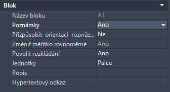

  5. Na paletě vlastností vyberte v části Blok hodnotu Ano pro možnost Poznámka.
