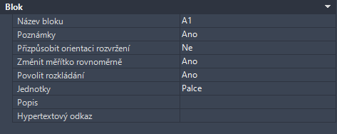

  3. Klikněte na kartu Vložit panel Blok Upravit blok .
  4. V dialogu Upravit definici bloku vyberte blok, který chcete upravit, a pak klikněte na tlačítko OK.
  5. Na paletě vlastností vyberte v části Blok hodnotu Ano pro možnost Poznámka.
  6. Na panelu nástrojů Editor bloku klikněte na položku Zavřít Editor bloku a poté uložte změny.
  7. Všechny bloky vybraného stylu bloku je nyní možné opatřit poznámkou.
